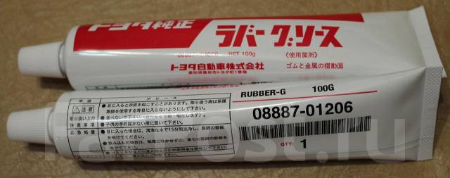

    ну намазывай. потом расскажешь. нельзя направляйки ею мазать, ею только торцы колодок и места соприкосновения пластин на колодках мажутся. а направляйкам жопа будет.
    вот смазка для направляющих :

  • Мазали направляющие и Литолом и нигролом, без каких либо проблем. Излишка туда ложить не нужно, главное что бы сухо не было.
    Имхо Графитка там рулит.
    З.Ы. Тест смазок: http://catalog.autodela.ru/article/view/3435
    З.Ы.Ы. Народ ездит по разному, ходят там и медь содержащие пасты и аллюминий содержащие. Хотя, в теории да, основа может высохнуть, а наполнитель наглухо закоксует направляющую.
    « Последнее редактирование: 25 Май 2014, 21:30:44 от morino »

  • ну намазывай. потом расскажешь. нельзя направляйки ею мазать, ею только торцы колодок и места соприкосновения пластин на колодках мажутся. а направляйкам жопа будет.
    рассказываю, уже 30тыс, полет норма, на тюбике на ломанном немецком написано "для суппортов"... это касаемо пружинок, пластинок, торцов колодок, а сами направляющие (только их), которые в резиновых пыльниках - хренью из грязно-синего тюбика с желтыми цифрами "220" :dn:
