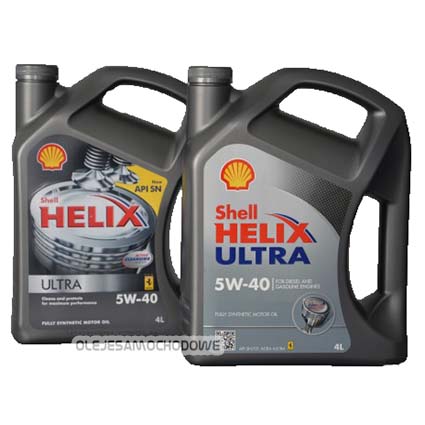

  • Решил не придумывать велосипед и учитывая резкий скачек цен, взял синьку Shell Helix Ultra Extra 5W-30, тем более там по цене полусинтетики. Хоть оно и немного уходит, но с поллитра остаестя после замены и его почти хватает для долива. Не знаю, че оно там экономит, но движок на газу нормально работает на этом масле и днем и ночью, и летом и зимой, особенно в минуса.
    Раньше хотел поменять на что нибудь, которое вообще не выгорает. Но, видимо, не теперь.
    Не у Shell 5W-30 невероятное количество )))) Shell Helix Ultra Extra 5W-30  это самое универсальное. А есть отдельно Shell Helix Ultra ECT 5W-30 для економии, есть дизельный вариант и куча специальных помарочно для авто.
    Счас есть новое и всё ещё старое Shell Helix Ultra - новое с новым дизайном.
    Новая и старая етикетки, у нового базовый состав по новой формуле, из газового конденсата.

  • На картиночке полусинтетика 5В40, какое отношение к синтетике 5В30?
    Ну воощето это синтетика )))
    На самом деле дизайн этикеток старого и нового масла. Новое с Shell PurePlus technology и вот такой поршень нарисован.
