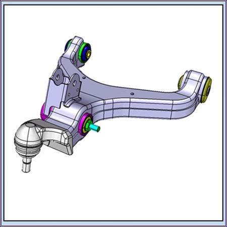

  • А таки оно будет:
    Для замены потребуется рычаг новой конструкции и поворотный кулак. Судя по всему без особых сложностей. Интересна будет цена к-та, так как лично я в замене заинтересован, в связи с загадочностью "традиционных" шаровых На Кайроне.
    С другой стороны, ресурс шаровых "05", по многочисленным отзывам, составляет 60-80 тык км. Шаровая относительно дешёвая и замена не трудоёмка. При таком ресурсе проще заменить одну шаровую, а не к-т шаровая+рычаг+сайлентблоки.

  • А таки оно будет:
    Ну наконец в красивой форме изложенно  :bp:
    А то который месяц муссируется, а наглядности не было.
    Может желание сделать более просто и по частям и привело к схеме с отдельной шаровой. Но тогда её просто очень слабую сделали.
    Я вот для себя не вижу смысла переходить на новую если она затянет выше 500 грн.  Приваренная шаровая врядли изменит ресурс и будет служить 50-80к.
    А так нет проблем каждые 20-30к менять их. На каждом ТО проверяют их состояние - в принципе они дешевле тормозных колодок )))).

    « Ответ #8 : 09 Ноябрь 2013, 08:45:13 »
  • Думаю что данная схема ВОЗМОЖНО! Будет на уже новых авто.... но мне кажется что врядли...
    У меня уже такой рычаг стоит, где шаровая как на фото твоем (сверху шаровая одевается).

    « Ответ #9 : 09 Ноябрь 2013, 10:51:40 »
  • Учитывая, что я шаровые снял без люфта с пробегом 60+тык, то переделка подвески мне уже не горит :))Работы 20 минут на сторону.
    Вот когда подойдёт время замены шаровая+рычаг, будем смотреть на стоимость:
    Традиционный рычаг+шаровая и новый рычаг с шаровой + поворотный кулак.  Опять таки, если ходимость новой подвески такая же как и у старой и на 60-80 тыках шаровая потребует замены, то замена уже будет не копеечная, так как потянет и стоимость рычага.

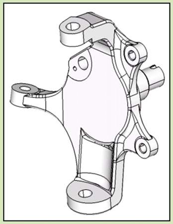

    корею я вот эту смотрю http://www.koraps.com/
    В общем они как бы есть ...
    В АИС есть
    4450109100   Рычаг передний нижний левый, новый    742,38
    4450209100   Рычаг передний нижний правый, новый   742,26
    Но .. по епс - это рычаги для Rexton-Action  ... раньше на всех Kuron-Action-Rexton2  были одинаковые с одинаковыми партнамберами ... теперь новые 2012 года к Rexton-Action свой партнамер и у Kyron свой? Скорее всего ошибка наверное, или в Kyron мелькнул вариант ... декабрьский а у Rexton-Action от 1 января 2013 года партнамбер
    В общем видимо глюк ...
    И вот ... эти новые январьские
    4450109100   Рычаг передний нижний правый 01.01.2013
    4450209100   Рычаг передний нижний левый 01.01.2013
    Не такие как анансированные в декабре 2012 - к них сьёмные шаровые:
    4451909100   BALL JOINT ASSY-FRT LWR ARM  LH
    4452909100   BALL JOINT ASSY-FRT LWR ARM  RH
    Ну или переваривающиеся ))))  болтов крепежа на рисунке нет.
    Осталось болты подобрать к рычагам ... на них тоже новые партнамбера ввели.
    И что самая большая проблема - там ответная часть изменилась - а стоит она:
    4121109101   Поворотный кулак передний левый   1239,3
    4122109101   Поворотный кулак передний правый   1239,3
    И с ней тоже мутная история - в Rexton-Action этих партнамберов нет, но есть в Kyron, в общем если менять подвеску выйдет очень не бюджетно и пока не понятно зачем.  Сумма подбирается  выше 4000 грн.  за такие деньги можно купить новые рычаги старой конструкции и штук с 8 пар шаровых "05" которые минимум 15-20 проходят. Это свыше 120к проега - а ак часто на новой системе прийдётся шаровые менять ... загадка.
