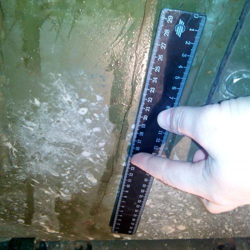

Кайрон 2008, 107 000 пробег.
на 100 000 крепление топливного фильтра - заварил сверху, предварительно снял подкрылок пластиковый, который лопнул при снятии, трещину пластика заварили, при установке лопнул снова. Новый стоит под 1000 грн, потеплеет - буду снова клеить.
при 80000 - передние подушки крепления + разрыв морды за левой фарой, держалось все на фаре.
при 60000 - подушки под задними дверьми.
Сейчас
Треснул кузов над рамой слева и справа машины под передними дверьми, как-раз за подушками крепления кузова к раме.
Ездил к двум сварщикам -- первый предложил варить через пол - вырезать люк, и укреплять пластиной сверху.
Второй - сказал, что заварит снизу, но  подложить пластину снизу  не сможет, нет места. Сказал, что возможно продолжении трещины за сваркой.
Какие мнения будут?

Оффлайн trofimich Мужской
Да уж  :aq: Я думаю у меня тоже есть много трещин, о которых я не знаю... Да и у многих людей...
heron, у меня 110 тыщ. Когда отрывается фильтр или или или крепление кузова или морда разлазится - оно издаёт звуки. А вот если такое ка на картинках или как у меня, когда телевизор начал трещать - там ичего не будет клацать пока оно не треснет очень сильно. Такое обнаруживается случайно из-за того что внимательные мастера замечают рыжие следы на синей краске. На чёрной машине такое увидеть сложнее, я думаю. А снизу кузов грязью закидывает - тоже не видно пока не помоешь.
Короче, тема эта старая и печальная. Такие вот эти машины. Люди попривыкали...
