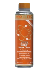

очередное чудо средство DPF Super Clean ,)
Не содержит простые спирты и бензол! PRO TEC Diesel Parctical Filter Super Clean - это высокоэффективная очистка сажевых фильтров дизельных двигателей. Предназначена для очистки и профилактики сажевых фильтров. Наиболее эффективный, простой и экономный способ очистки, защиты и профилактики сажевых фильтров! Обеспечивает постоянную и полную очистку фильтра во время езды. Не требует разборки агрегата для очистки. Уменьшает температуру воспламенения сажи накопившейся в сажевом фильтре. Препятствует образованию дополнительных вредных выбросов. Смешивается со всеми типами дизельного топлива

А где взять сие чудо? popcorn

Алексашка, http://www.pro-tec.ua/information.php?pages_id=7
Но когда я вижу ссылку на все что связано со словом НАНО - меня начинает воротить (((
100% меня тоже))))

Newerland, боюсь, это заразно. Нанопротект вызывает мегапротест :ae:.
